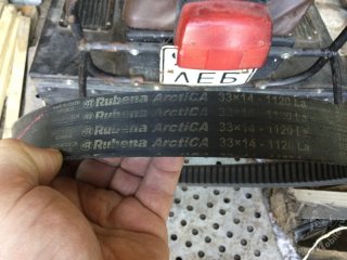

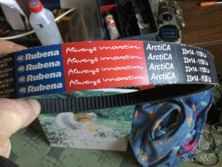

Первое фото, точно рубена.
Недавно нашёл свой б.у. давнишний, удивился почему я его заменил. Ни покоцанный , не расслоенный, видно много на нём горцевал). Его поставлю как всё сделаю. А второй на фото я незнаю.

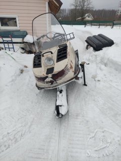

Всем привет, вот так и не могу устранить проблему буксует варик снегоход не едет вообще, что может быть, уже купил 2шт вариаторов арктик и сафари не едет вот видео
nprDimas
30 Дек 2011
4.174
352
Москва, ЗАО
У тебя на переднюю стенку снег прессует и расклинивает гусянку. Рукой залезь посмотри. Такая ерунда в мокрый снег бывает.

Ещё еду по целине буран тянет в право в сторону глушителя
Длинный
2 Мар 2009
6.900
2.310
Сергей Владимирович
Вариатор не виноват - ищи проблему в ходовке, и похоже части подшипников каюк пришёл - скорее всего на направляющих валах.

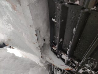

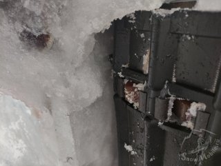

Вот тут твои проблемы. Под полом и около глушителя и с другой стороны. Нужно чистить регулярно и быть готовым чистить в дороге

Не думал что этот лёд может так тормозить буран, хорошо завтра почищу как следует все и гусянки отрегулирую и балансиры проверю подшибники

Может-быть потому что оно выполнено так?
обратите внимание на глыбу льда из-под глушителя.
Вы правы, лёд впереди не препятствует движению, чего не скажешь о прессованном снеге в районе ведущего и ведомых валов движителя. Дабы не разбирать ходовую снимите ремень, включите скорость и руками прокрутите ведомый вариатор за неподвижный конус. Если при этом снегоход движется легко, не стоит разбирать. Виной у вас прессованный снег.
