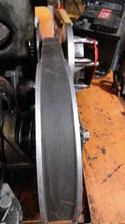

Приветствую мужики. Вариатор Сафари, стоит 34,5 ремень Рубена. Поставил предыдудущ й хозя. На ведомом вариаторе ремень утоплен на 2-4мм примерно, это норм или должно выступать на пару мм?. Хочу в запас взять 33 ремень Рубена. Что посоветуете?
Mit9y86_H-M
14 Ноя 2018
205
Ханты-Мансийск
Буран коротыш, BRP, Skandic WT 550F 2012г, TLC-100 заряжен.
Как то так

Чет непойму может ремень не тот. 34.5.

Уж больно сильно он провисает.

А почему на ведомом утоплен так сильно? Если есть шайбы под неподвижным, то убрать! У меня 33 ремень торчал на 1,5мм выше дисков без всяких шайб.

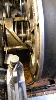

Там одна шайба. Думаю толстая.

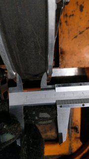

Если осталтные детали как у меня, то вам нужна шайба от 1,5 до 2мм толщиной. Я другу делал шайбу из покупных на ранке, просто увеличивал внутреннее отверстие хоть напильником. Но так многовато конечно. А вообще ради пробы можно воспользоваться оиверстиями в вариаторе, ввинтив в них соответствующей длины болты М8, найти желаемое расстояние между дисков, чтоб и не самоход, и натяжка была. Затем уже щайбы изготовить или подобрать. Но не забудьте, что после таких перемещений придется двигать мотор левей, правей. В вашем случае правее, иначе будет ремни жрать и это видно, когда на нейтрали газуешь- верхняя ветвь ремня не параллельно будет ходить а много или немного винтом.
Судя по фото ваша шайба 4мм или больше

Причем там пружина . Она новая хорошая и стоит нормально по месту.
А вот про шайбу всё-таки толстоватую поставил. Придется по тоньше подбирать .
