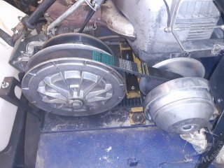

Господа подскажите. собрал буран. поставил новый ремень 32х14х1098. растояние между тарелками ведомого вариатора 33 мм. растояние между осями вариатора 278 мм. расстояниние между неподвижными тарелками 56 мм. расстояние между тарелками ведущего вариатора 29 мм. вопрос должен ли быть так утоплен ремень вариатора (на 1 см) на ведомом вариаторе или нет. мне кажется что он должен выступать на 1 мм

Вариатор у вас "Альпина", в нём подшипник 205-й, 52 мм диаметром, поэтому ремень и утонул, что коротковат. Вам нужен ремень 33х1120мм

Нет, для работы некритично, но маловато тяги. Просто купИте нужный ремень, желательно проверенного бренда. Рекламировать не буду, выше всё написано.

Таскать двигатель туда-сюда вместо замены ремня??? каждый раз после обрыва ремня это делать собираетесь?
зачем таскать двигатель, менять на такой же ремень и все. я просто купил таких три ремня на запас. и у меня два снегохода, хотел чтобы были одинаковые.
.....арифметика простая и рассчитать межосевое(валами)расстояние под данный ремешок, вычитанием от 1120(ставят РМики) отнять 1098(твой) получаем 1.2 мм:получаем под ремень 1120 мм(279-283 мм),это заводские размеры,под твой ремень 1098 мм(268,8-273мм),
В данный момент у тебя ремень в "струну" и при таком провале ремня в шкивы ведомого, вкладыши сожрёт и ремень туда-же ну оочень быстро,потому-что,подвижной диск в свободном состоянии с ремнём должен ,упираться по плоскости в полукольца,а не в ремень.
Псы.Стоял такой ремень 1098 мм и чтоб выйти на расстояние меж валами 269 мм,были пересверлены отверстия в станине под ДВС,а когда движок двинулся,то рычаг переключения передач на КПП упёрся в коллектора и его пришлось подгонять...
Так-что сверли,режь,сваривай...и всё получиться...о результате отпиши отчёт...

Ошибочка,пардон,сверлить и двигать ДВС от штатных отверстий на 1,2 см,а не мм.
Прошу пардону. А зачем пересверливать? :blink: Если можно открутить на станине 6 болтов, перевернуть пластину и снова 6 болтов закрутить. Разница будет как-раз в этих размерах.. :Chih:

В общем перевернул станину. сдвинулся двс на 1 см. меж осевое расстояние стало в пределах как написал Патрон. теперь ремень утоплен не на 1 см, а на 0.5. Принято решение ездить с этими ремнями, пока не износятся. А как износятся, куплю большего размера и вопрос будет закрыт. странно только одно, когда разбирал их для реставрации на них стояли ремни именно такого размера, только советские, но не обратил внимания на сколько они были утоплены.

Илюха,не выйдет он на этот размер,получается только 5-6 мм.

Вышло же у него. Там разница смещений в 1 см у отверстий. х 2 = 20 мм
1120-1098= 22 мм Самый огурец.. :smoke:
вы меня не поняли, переворотом плиты смещение мотора будет всего на 1 см.

если межосевое расстояние уменьшаем на 1 см, то диаметр тоже надо уменьшать на см. но у нас речи идет о длинне ремня. надо посмотреть какое соотношение диаметра и длины окружности. но это нам ничего не даст. так как мы не знаем какой натяг ремня должен быть. нужна информация с параметрами ремней и межосевым расстоянием между валами

Да никакого диаметра - у тебя есть два отрезка прямых, которые уменьшаются каждый на 1 см. .

не все, вчера два раза все разбирал. сейчас отрегулировал под длинный ремень, бурка едет сегодня на дачу. заказал длинные ремни. а эти на другой бурке изношу)
