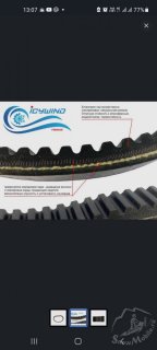

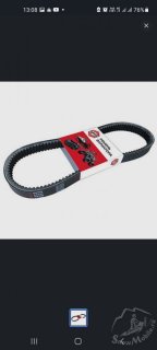

Приветствую всех!пока ремни дорожают и недорогим расходниками давно не являются, а на рынке появляются более недорогие аналоги, вопросы по ремням будут появляться. Пользовался кто данные варианты хотя бы сезон, есть что сказать?Как я перебрал возможные варианты аналогов, эти оказались ""вроде как" без негатива, не нашёл по крайней мере.
А дешевле рубэны на 1000-1500 примерно.
Если что не видно на фото, один из них MTR, другой ICYWIND(Метелица) premium.
Отзовитесь, уберегите, если что не так, если пробовали.
5.519
1.438
Надо пощупать на жесткость,мягкость....,если мягонькие,то почему и нет,МТР на первый взгляд нормуль,ниток один слой,цепляться будет получше чем Рубена. ICYWIND(Метелица) premium этот тоже самое что и Рубена...ИМХО.
