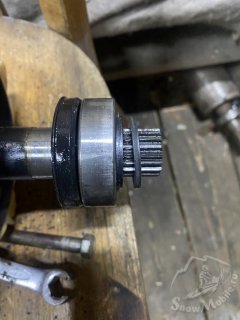

Сейчас цепь меняю встал вопрос а вот дистанционные шайбы одинаковые же должны быть на большой звезде приводной в редукторе ? Я выдернул цепь со звездой с одной стороны вал в сборе вышел а с другой стороны и сальник и подшипник остались в корпусе шайба исчезла нашёл такую же как на правом валу на глаз 3 мм толщина померил одинаковые так и оставлять ??? Забыл уже давно редуктор не вскрывал

Вот они одна завод вторая вот которую нашёл в запасе

Скорее всего они (валы) "якобы заводские", а шайбы - пойти пойдёт, но я-бы поискал в корпусе потерянную. Она, конечно, будет лежать на дне, в масле, но... вдруг????

Буран на боку а полы с щелями из 50х150 доски думаю не найти уже собрал с новой шайбой редуктор начну собирать гляну как будет

Хорошо если в щель на полу упала, а если в поддоне корбки лежит. Владимирович это имел ввиду

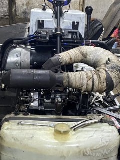

Буду испытывать хваленое охлаждение DD может решит проблему с перегревом

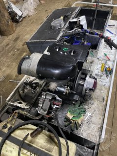

Анатолий, а сколько перегрев на твоём, я что-то забыл уже? Про зажигание я твоё знаю, можешь не писать. На руку или градусниками меряешь температуру? Наконец-то я дождался твоих фоток. Ничего так " миленько ", с размахом :up:

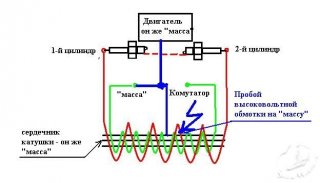

Мужики ,первый раз такое. Хотел стробоскоп подцепить. Кое как замигал,пока контакт нашёл. И тут мистика настала. Левый цилиндр перестал работать. Правый заводится, когда колпачок левого цилиндра со свечой лежит на корпусе. Стоит его подвесить в воздухе и правый не заводится. Сергей Владимирович ,подключайся. А то,что-то аж ручёнки трясутся. Успел уголок замерить на холостом, хотя как холостой,я же подгазовывал, думал второй тоже работает. Да при заводке два работало, потом хлопок небольшой в картер. Пока допетрил ,что на одном работает. Мотор только перебрал, вчера отжигал,всё чинно было. В гараж заехал, к вечеру следующего дня решил УОЗ проверить. На холостых 12 гр. увидел только,что раскручивает до 20 градусов, потом услышал ,что один цилиндр работает. Незнаю,запутанно получилось. Одним словом мистика :Bravo: :D
Хочешь угадаю.
Если подвесить правый, то и левый не заведётся.;)
Только нафиг такие эксперименты, а то и вообще заводится не будет, пока коммутатор не заменишь.

Василий , всё нашёл твой не загадочный ответ, кстати тогда мы с тобой эту тему тёрли в 2014 году. Всё спасибо. Забыл просто. :(

А вот ЭТО для кого рисовалось?
Я вот за вчера 117 км прошёл под разными нагрузками следующий результат получился в лесу двигатель не греется вообще ! Но стоит выйти на путик по реке сразу начинается нагрев левого цилиндра от 168 до 195 было раз и 200 ! Думаю снять лепестковый клапан так как без него вообще двигатели у меня что первый что новый не грелись выше 168
