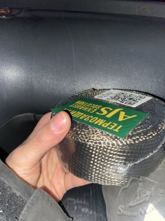

Василий,скажи что за лента у тебя ?,я выписывал от д.Ляо трёх видов...и они все через 100 км рассыпались в труху и это на "штанах"ДВС с водяным охлаждением.

Я обычной стеклотканью обматывал соединение штанов и глушителя. Когда у меня оттуда масло чуть не рекой текло. Широкой полосой намотал, хомутами с обеих сторон зафиксировал. Нормально ходила.
Я собираю авто двигатели и обматываю выхлопные коллектора лентой такой так как коллектора до красна греются не одного ещё не было чтоб рассыпалась лента или воспламенилось от коллекторов что то . На буране так же капот пластиковый из двух частей состоит и одной стороной жабрами лежит почти на резонаторе лента не рассыпалась за 1000 км и капот целый

Что за лента?

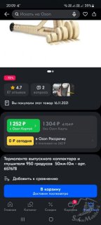

Просто есть дешевые ленты которые рассыплются от первого же нагрева трубы ! И есть качественные и конечно же дорогие варианты которыми я пользуюсь если лента стоит за рулон 5-10 метров 500-700 р то это сразу же хлам . От 1500 р хорошие есть но тоже надо поискать .

Приветствую, я брал такую на квадр, на участке 30 см от цилиндра она обгорела, но за сезон не развалилась. На cf-moto болезнь- глушак сильно греется, решил для себя проблему такой лентой. На буране я думаю будет стоять.

Брал такую осенью у китайских братьев 10 м за 730 целковых, сейчас глянул уже полторы штуки, окуеть...
