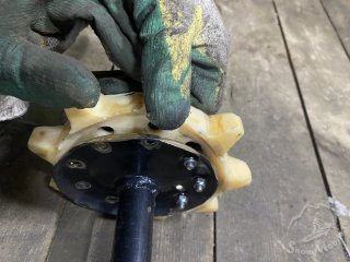

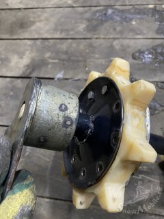

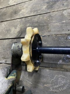

Причину нашёл почему дергался буран на ходу вот такая беда ! Раскрутились болты на балансире звездочка в хлам .
