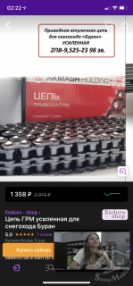

Мужики следующая ситуация залез посмотреть цепи натяжение так она ослабла ! после замены цепи прошёл около 150 км всего ещё заводская цепь стояла оказалось Кировская с вот таким клеймом как на фото она в принципе не растянута была сейчас цепь стоит с клеймом как на втором фото на неё на сайте Рм и на других сайтах цена 5500 р может быть что мне попалась подделка ? Утром ехать на рыбалку +- км 100 туда обратно где то не растянется случаем цепь ? Вроде сейчас гусянки не перетянуты бежит буран резво и накат лёгкий гусянки руками проворачивал когда собрал

рможет быть что мне попалась подделка ?
Понятие подделки цепи в принципе не может быть, только возможен брак. Даже китайцы не ставят клеймо. Ваша цепь проходит этап утряски.
Подожди,не дуй на воду,о подделке.
Скорей всего изначально цепь стояла криво,сейчас ровно....,вообщем тяни до крайнего(последнего)....
Понял , спасибо :handshake2: я ранее с цепями не сталкивался так что для меня эта тема новая буду катать далее утром на озёра едем буду дальше тестировать цепь и карбюратор дорегулирую победил наконец то перегрев !
