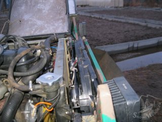

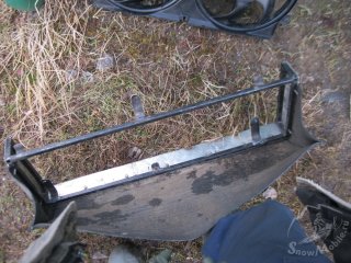

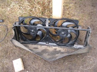

Продолжаю устранять свои косяки после так сказать пробного пробега.
Снял блок вентиляторов разворачиваю их "как по феншую", дуть будут внутрь.
Крепление спарки сейчас сделал на "выносе".
Завтра помазать краской.

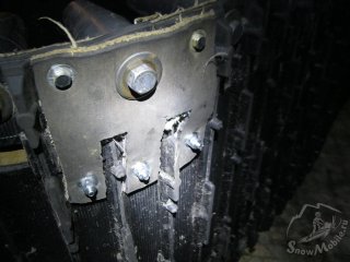

Накосячил малость с электрикой, на блок вентиляторов пустил один провод "+" красный сечением вроде как 1 мм2.
Оказалось мало, провод грелся, расплавилась полиэтиленовая изоляция наконечника.
"-" белый, сделан проводом 2 мм2 всё хорошо.
Ток вроде как 15 Ампер, на вентиляторе.
Нужно будет переделать.
См. фото, левый и правый, одинаково.

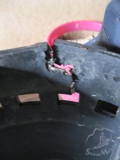

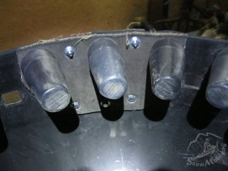

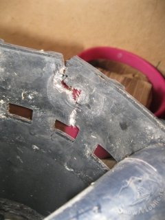

Попортил одну гусеницу, слетела даже не заметил, на асфальте на скорости примерно 20 км/ч, на обратном пути в 5 км от базы.
На "сухую" ехать, лучше гусеницы снимать, стираются колёса, и получилось вот так.
См. фото, вырвало один клык, малость порвало гусеницу.
Одевать гусянки теперь буду рядом с болотом.
Установка одной гусеницы занимает по времени примерно 1 час.
Нужно теперь ремонтировать.

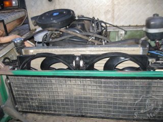

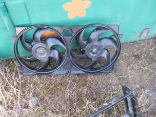

Развернул блок вентиляторов.

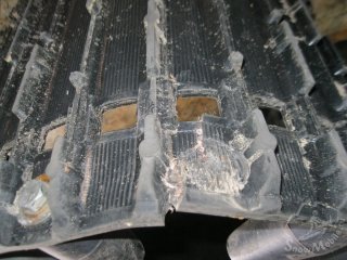

Подлатал гусеницу.

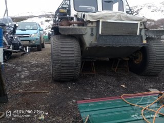

Я купил уже с подставками, висит на них с слегка придавленными колёсами, до 80 качнул и подставки освобождаются
