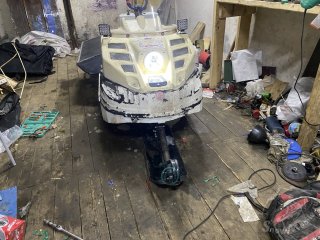

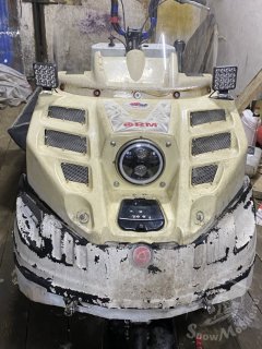

Мужики кто нибудь 2 акб ставил ? И ещё вопрос как проводку переделать ? Штатно свет подключён в моём случае с косы но там не понятно что от куда идёт я фару поставил диодную но при включении горит вся фара на всех делениях горит дальний и в добавку ещё горит габарит хотя подключил отдельно .

А зачем 2 АКБ ? По проводке кинул жгут 4 провода ( - , дальний , ближний , искатель от отдельного переключателя) от переключателя света через разъем АМГ
