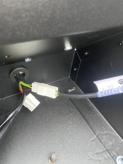

Получаеться что при включении фары вся «мощь» генератора направляется на эту фару и подсветку спидометра. Перебивая стоп сигнал

Идёт 2 провода на фонарь,это стоп и габарит,масса 3 -й провод на корпус.
Посмотри старый фонарь внимательно.а конкретно сам цоколь,должна стоять лампочка двух контактная.

Ок, сейчас ещё раз посмотрю, если два контакта то это что значит?

Сейчас посмотрел, лампа такая же точь в точь, может там под резинкой два контакта, но я думаю что-то в магазине меняли так как болты крепления разные

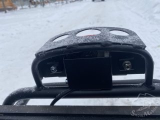

Сам старый фонарь где?,покажи два фоноря вместе внутри.

Я не менял, случайно вставилось( копировал у пользователя этого форума, ответ так и не дали) , я смотрел только ту лампу, которая стоит у меня на снегоходе

Попал конечно ты,))) я пытался снять, не получилось

так как габарит вообще не работает

Делай чтоб работал. Так сколько проводов то?
