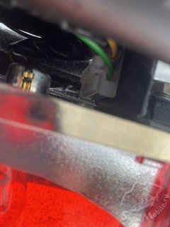

На одном из фото видно вроде 2 контакта и один замыкает на цоколь лампы скорее всего.

Подробнее можно, как нужно исправить
За вопросы извините, вообще ноль в буранах, только теоретически знаю как некоторые моменты исправить, уж стоп сигнал не думал, что надо будет ремонтировать

Подробнее можно,
Разбери фонарь, если там 2 контакта то надо лампу как Патрон выше выкладывал с 2 контактами, либо один контакт отогни пока будет либо тормоз гореть либо габарит.

Да тут ещё до контактов не дошли...прежде хоть общую картину фонаря обрисовать...,мож пихает лампочку с нормальным цоколем в разъём для лампочки со смещённым цоколем...

Ок, проблему с фонарём решил.Спасибо большое. Дилеру написал, их была проблема. Теперь хотел уточнить нормально что кпп как на Беларусе (тракторе) иногда недовтыкается или исправить как-то можно. И звук двигателя не очень нравится, лязг слышен небольшой.

Если кому интересно то лампа стоп сигнала была неправильно подключена.

Точнее они были виноваты

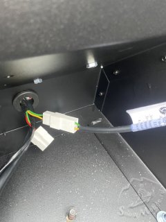

Идут 2 провода и третий масса видно же фишку с зелёным и жёлтым проводами чёрный с корпуса бурана
