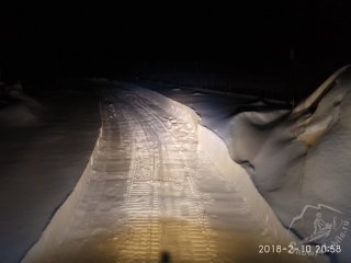

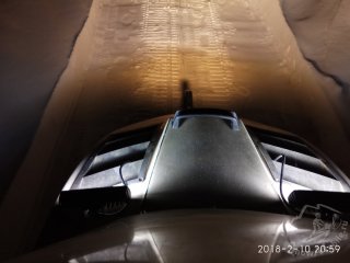

В общем откатал с большим удовольствием зиму с этим светом в лесу, полях, прудах. Это просто супер.
Ничего делать с ней не стал. Решил что это не целесообразно.
По осени у меня это балку приватизировал отец. Повесили как уличный прожектор чтоб освещала берег за прудом.
Так вот висит она себе на улице уже более трех месяцев в режиме 12 часов в сутки 7 дней в неделю от блока питания через программатор.
А это более 1000 часов
В общем без раздумий заказал такую же, только 25'
https://aliexpress.ru/item/32882584845.html?spm=a2g0s.9042311.0.0.264d33edN70YsK
Получилось аккурат в ширину капота.

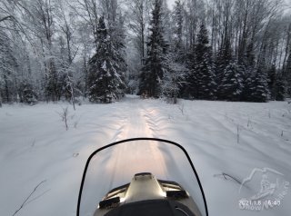

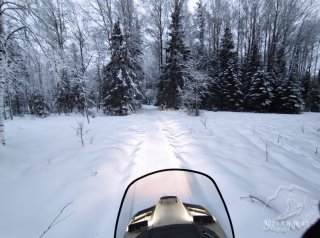

Фароискатель взял линзованный светодиодный, с балкой не сравнить, да и светодиодная родная фара, теперь отлично светит, ничуть не хуже снятого ксенона(там только корпус резать надо, либо брать с раздельным охлаждением или с пассивным охлаждением, а я с вентилятором взял)
Повторю - блок поджига жрет больше светодиода прилично, мне это не надо...
Теперь по работе светодиодной лампы БЕЗ аккумулятора:
Не моргает на холостых, светит, правда тусклее, чем когда газуешь, но светит без проблем, а то было - остановился, ксенон погас, поехал - загорелся...
Теперь минус - светит тусклее, чем с аккумом...с акуммом ярче, но повторюсь - из леса выехать можно и без Аккума, ежели чего, т.е. независимость от аккумулятора я получил и плюс, как бы хорошо родная галогенка не светила - со светодиодной лампой не сравнить

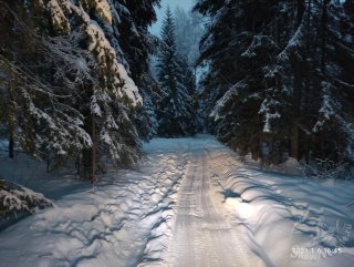

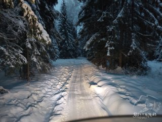

В лесу у меня вот так светит. Вполне комфортно и фотогенично.
