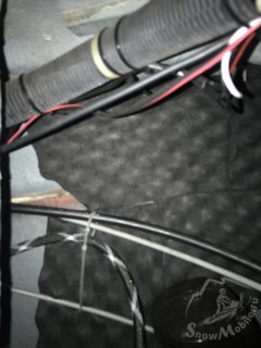

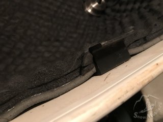

В моём случае эффект явно есть, но там целая «ШУБА»... помогает далеко не все.. в моих экспериментах эффективность показала только толстенная шумка в форме пирамидок... около 3 см толщиной.. разные сплэны и битумки эффекта не дают.. скоро выложу фото

Зашумлен практически весь моторный отсек, кроме дна.. до 3000 об звук очень приятный, тихий, на холостых не слышно, после 3,5 тыс ревет.. при закрытом тенте - норм (подозреваю, что ревет больше выхлоп в воде)..

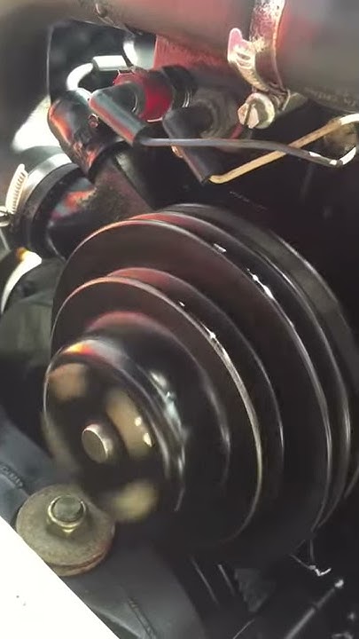

Может кто-нибудь идентифицировать происхождение постукивающего звука на видео..
Уже два сезона беспокоит, проявляется на прогретом двс..
