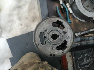

Люди добрые, подскажите пожалуйста что делать и как быть? Купил снегоход 80х годов, решил поменять зажигание на электронное, все купил в магазине всё новое (магдино, коммутатор, маховик) всё поставил, пытаюсь запустить, а он ни в какую иногда выстрелы в глушитель, иногда и в глушак и в карбюратор, правильно ли я прикрутил магдино? У меня крепления на моторе только вертикальное

Надо повернуть основание на 90 градусов.
Хотя можно попробовать родной маховик( от контактного) Если он есть, сфотографируй его подскажем.

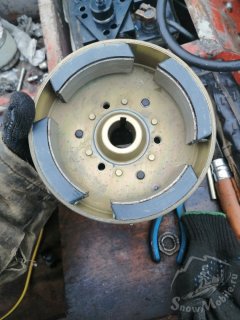

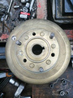

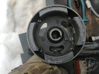

Спасибо! Только вот повернуть его, мне наверное ни получится, у меня на блоке только вертикальное крепление, а это магдино просверлить ни получится т.к. там в тех местах катушки, обмотка или как там оно называется
Вот фото старого маховика, но у него полярность другая, магнитом проверял
