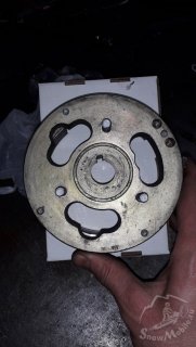

Я вчера в инете покопался, по фоткам контактный и какой то универсальный похожи, но цвет разный, первый черный, второй как у меня покрытием жёлтого цвета. Может по магнитам как то понять можно, относительно расположения шпонки, подходящий ли у меня маховик.

Начните, -же с подшипников коленвала - покачайте вариатор руками, а маховик - отвёрткой вверх-вниз. Если есть шат, разбирайте весь двигатель. Зазоры между магнитами и катушками НЕ регулируются. Маховик для контактного зажигания имеет рычаг механического опережения, соответственно в нем есть пустое отверстие с резьбой М6, но на ваших фото только часть маховика видно, так что не сказать сразу.

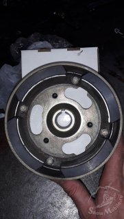

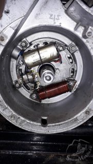

Маховик вот. Зажигание на фото, это я уже раньше повернул, мм на 5-8 было позже, еще раньше не могу, винты не закрутить, катушки мешают.

Маховик для электронного , не для контактного - отверстия крепления рычага нет.
По основанию: оно не закреплено вообще ни-на каких отверстиях? (нет фото горловины картера)
По опережению: можно !!!аккуратно!!! отвернуть и вынуть сердечник датчика, и перевернуть его "клювиком" вниз, но- это если вы будете на 146% уверены что оно у вас позднее.

Маховик подходящий, уже неплохо.
Основание крепится на два винта, они в аккурат за катушками, поэтому их не видно. Я сейчас на 73 стр читал ваш пост
и у меня все в точности как у Susoeff, две точки крепления и не там где надо.
Распиленые пазы, но датчик все равно не смотрит на шпильку. Susoeff в итоге поставил центр датчика прямо напротив шпильки, но крепёж переделал. Я клювик еще не переворачивал, завтра попробую. Стреляет в глушак, это явно позднее зажигание. Ручной стартер снят, сейчас понять что в обратку дёргает никак, электростартеру пофиг, он крутит.
