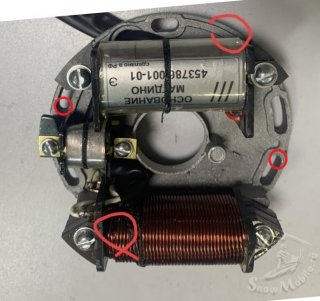

Здравствуйте, подскажите, пожалуйста, на картер с таким креплением(чуть под углом от вертикали), магдино 453786.001-01 поставить возможно лишь снимая катушки и доробатывая отверстия на самом основании? Я правильно понимаю?
Возможно ли с этим основанием и коммутатором 453631.006 использовать катушку 406.3705? Посмотреть вложение 1594012

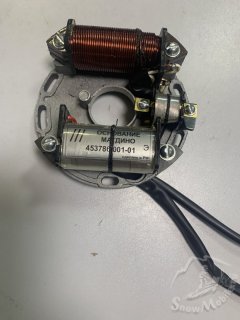

Если купишь вот такое «универсальное» - катушки снимать не нужно.
У меня такое и куплено, не очень понимаю, как без снятия обойтись, ведь нужно дырки сделать в этих местах, чтобы стояло на 8 часов.
картер твой? - тогда крепить на ГОРИЗОНТАЛЬНЫЕ винты
Вот за эти пазы... - обвёл.
У меня нет горизонтальных креплений, даже наплыв, на ктором резьбу сделать можно, лишь справа, слева нет. В том и дело.
Слава РМЗ! Умеют испортить даже то, что испортить невозможно!

Но ведь угол так выйдет неправельный. Катушка заряда должна быть на 7:30-8 часов, а у вас на 9-9:30
Поставь, и прикинь .. это не долго. Покажешь, где не правильно..

Тогда зачем ты нам тут мозги *бёшь? Получился лишний полюс, момент ушёл, искра стала появляться в другом месте... Чего искать-то?

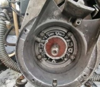

У меня такое и куплено, не очень понимаю, как без снятия обойтись, ведь нужно дырки сделать в этих местах, чтобы стояло на 8в. Посмотреть вложение 1594020
Народ, объясните мне неразумному, почему нужно что-то обязательно сверлить, точить, а если просто повернуть обечайку с магнитами на 90 градусов относительно фланца со шпоночным пазом, всего-то открутить четыре болтика, повернуть на приточке и снова закрутить болты?
Ещё и новый шпоночный паз зачем-то "колхозят"?
