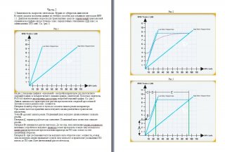

Еще пару слов. Несколько лет назад довелось мне по просьбе одного охломона написать пару глав в его диплом с расчетами снегоходов Буран и Беркут (без всякой корысти,самому было интересно).Кое-что сохранилось. Вот описание
работы варика Бурана.
Валентин Владимирович,извините за флуд в теме.

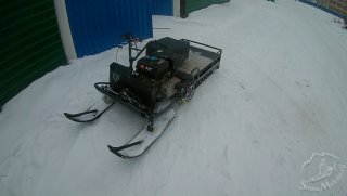

Выпало достаточно снега,чтобы начать испытания 9-ти сильного "Р2МТ".
