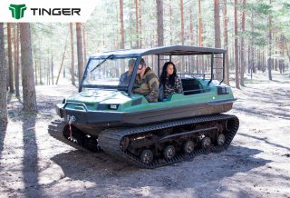

Очередной открытый тест-драйв TINGER состоялся!
Спасибо за ваши эмоции, важные слова, энергетику и отлично проведенное время ВМЕСТЕ
Встретимся на бездорожье
