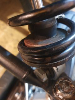

Здравствуйте! Мужики подскажите… Почему пружина переднего амортизатора трёт корпус амортизатора? И есть ли разница как они установлены? Видел на некоторых видео стоят не как у меня. Может нет разницы? В этой теме ответов не нашёл.

Потому что пружина «бананом» . Вот и трёт

Сделать то можно что-нибудь, чтобы перестала тереть?
Дмитрий-111
7 Фев 2011
Понял. Значит надо пару передних амортизаторов. В этой теме читал про них. Пойду на сайт посмотрю…

Значит пружину иду искать)))
Ставить оригинальную? Или есть опыт использования аналогов каких нибудь?
Не ищи, а иди к токарю. Точи опорные шайбы точно по диаметру пружины, проблема уйдет. Ну если бюджет позволяет , то новые аморты и пружины

Дмитрий-111
7 Фев 2011
Понял теперь какие шайбы, Токарь есть, выточит. Спасибо!!!
