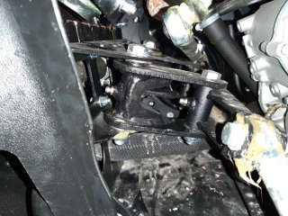

Про шприцевание рулевой. 4 тавотницы. 2 справа 2 слева. Снимаешь облицовку меняешь масленку на угловую и алга. И руль поворачиваешь в нужную сторону.

Очень неудобное место , разбирал пол снежика , но труды были вознаграждены ))все тавотницы сухие. Подвеска вся раскручена и рулевое с люфтом ) привет сервис предпродажка)) брал в ноябре в активном отдыхе)
Лыжи развал вертикаль выкрутил на всю конек на ружу смотрит и разбег между носами по центрам перед и зад 5.7см.
Кстати сзади тоже из 5 ти только 2 е со смазкой были))

Это просто капец как не удобно, особенно все обратно поставить. А если передок снимать и мазать как инженеры придумали то до весны прособираешь
