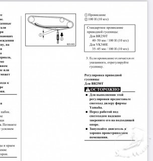

Вроде гусеницы по габаритам одинаковы , но у ямаха прогиб рекомендует такой диапазон :
