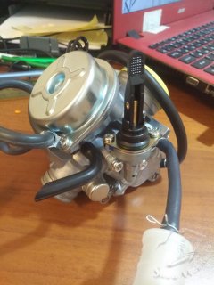

Кстати мне с алишки пришел карб и в довесок к нему ручной обогатитель, пока не ставил... вот фото может кому интересно будет , обогатитель называется (17,5 мм Европейский carhuretor PHVA ES TOMOS A55)
Посмотреть вложение 1452865 Посмотреть вложение 1452863 Посмотреть вложение 1452864
Да, а где у него игла?
Мне вот тоже этот вопрос был интересен)) Но ,возможно, игла у него просто и не нужна, т.к он работает тупо в двух режимах- ОТКРЫТО, ЗАКРЫТО, а игла на стандартном обогатителе постепенно закрывается , а не сразу, так сказать более тонкая настройка, люди ее даже делают регулируемой(в ютубе ролики видел) ,...На мопед honda dio люди ставят этот ручной подсос и говоря,т что все пучком , там на карбюраторе архитектура обогатителя и пространства посадочного с жиклерами под него -вроде 100% идентичны с нашими карбами.
Я эту вещь приобрел, т.к считаю что , допустим летом обогатитель особо и не нужен , эта вещь специально для холодного периода...Так что ни к чему там автоматическому обогатителю в холостую работать летом.. Да и недоверяю я этой автоматике, на мопеде у меня такой частенько из строя выходил и мопед бенз жрать начинал.
Понятно, как поставите отпишитесь о впечатлениях) А ссылку на карб Вы давали?
Хорошо не вопрос) А вот на карб наверное и не найду уже ссыль... на алишке тупо в поиск вбиваете -"карбюратор 157 qmj, gy6" - они там вроде все одинаковые по диаметрам диффузора и тд

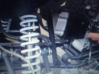

Вот сейчас появилась комплектация нашего квадрика с защитой ведущей звезды и нормально состыкованными стыками выхлопной трубы...про выхлопную трубу понятно по фото как сделать, а вот защиту ведущей звезды никто не делал может поделитесь опытом? Я думаю нелишняя вещь, особенно если гавеная цепь порвется на ходу то может размясить картер движка.
И еще в комплектации этой движок вывешен на подрамник типа чтоб сократить вибрации...
