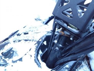

Всем привет! Менял тут у себя кнопку СТОП. Обнаружил вот такой вот п...дец.... В месте где крепится колонка рулевая. Облом по сварке, сколько так хожу ХЗ. Снеж 21 года, ещё на гарантии, диллер обещал помочь. Жду ответа от них, но чую заводской косяк по сварке.

ответ это хорошо, а можно просто обратиться к хорошему сварщику. Именно к хорошему.
Диллер и предложил заварить у нормального арганщика... Потому что к новой заводской детали отношение честно, ооочень сомнительное... Жду ответа по очереди к аргону, по гарантии пускай сами снеж раскидывают... У меня пока что нет желания, за два года всего 600 км. накатал.
Другие швы тоже проварите сразу.

И в очках смотрел и без , но так и не увидел пиздеца . Если вы про непроваренный учасок из которого ползет ржа так это просто ограничительное кольцо для которого и трёх прихваток хватило бы .
Правее и чуть ниже смотрите

Сорри . Так то люминий , очень требователен к сварочным работам как своим составом так и применяемой присадки . BRP тоже рвутся .

Бл.ть до кучи оторвало рулевую колонку... П.здец техника, надёжная как автомат .. Сварному бы держак засадить... Для профилактики... Сука блять... Ах да, пробег 650 км.
видимо за руль сильно дергали

По сравнению с горным то да же за стропу не держал....
Мне тоже друзья надломили, на бок его заваливали за руль, чтоб лед отколотить после катания по слузу.
а так держался, пробег 1,5.
ps: а вот грубить не нужно
Каюсь, грубанул с горяча. Но утиль катал только о прямой. И случайно руль от лыж стал жить раздельно ... Огромный привет сварщикам РМ которые варили это гАвно... с которым мы мучается.
Сварщиков не трожь !!!
Скажи спасибо металлургам за хорошую сталь . Только вот которым , нашим или китайским - х.з.. Рвет металл рядом со сваркой .

Если не путаю, этот вопрос был еще в первом чек листе. Мне переваривали узел еще при первом ТО. Вопрос не в сварщике, а в разных "сортах" алюминия.
А так техника на грани фантастики!
