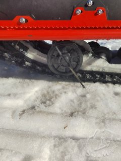

День добрый! Снег плотный почти лед. Чтоб склизы непопортить, хочу "временные царапки" сделать, пружинная(65Г) проволока 4 мм подойдет?
Тук получилось, проводка+стяжки нейлон+черная изолента. На неделю думаю хватит.

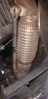

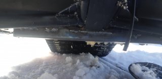

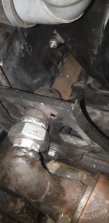

Новая вариация глушителя. Профтруба 80 на 40 ложится под подрамник. Сперва положил ее на днище. Но это целый Ташкент жару очень много от нее идёт (в плюсовую температуру). Потом вырезал днище и вварил выставил на 2.5 -3 см. Не думаю что это будет доп препятствие для снега. Теперь самое то. Ни чего не греется даже в плюсовую. В трубе перегородок нет. После нее резонатор от 2107i . И удлинил люк замены масла чтоб был доступ к болту слива ( передний болт пришлось срезать у люка ).
На трубу приварен тепловой экран из куска днища которое выпилил. Одно фото старое.
