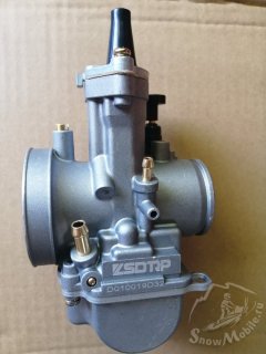

Пришёл PWK 32, возник вопрос насчёт трубок, ну одна понятно на слив, а две других просто сообщение с атмосферой? IMG_20210528_120516.jpg
