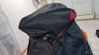

Приветствую всех, если кому актуально, заказал транспортировочный чехол из Ижевска, сегодня получил, примерил,
УАН
11 Июл 2019
112
Врп
Сделано все аккуратно, есть доступ бензобаку, где стекло изнутри мягкая подложка, мерки снимают именно с брутала, приятном бонусом был рюкзак

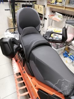

Выходные прошли достойно.
Практически все хотелки установлены, остались кофры, и в перспективе замена кнопки стопа (но пока еще не заказывал,думаю какую )

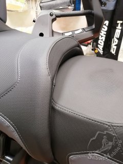

Поставил сидучку пассажирскую с подогревами всего , розетка на ней уже в штате идет.
Цвет и строчка один вадим с бруталовской сидушкой.

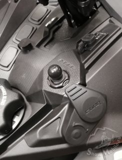

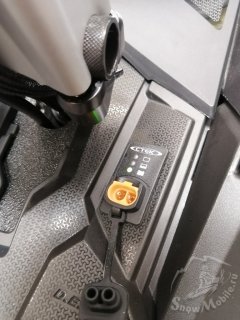

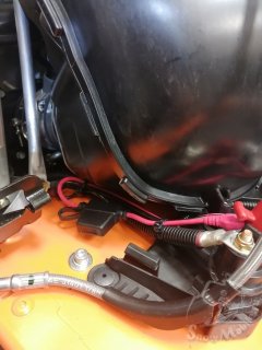

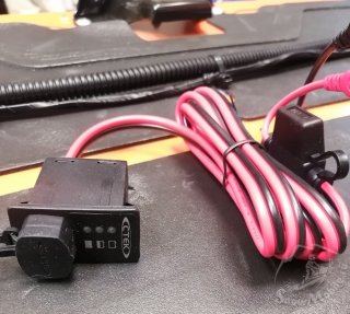

Пока все было разобрано установил розетку СТЕК светофор.
Удобная вещь, ставил такую себе на багги, и заряд аккума отслеживать можно и зарядить оперативно.
Хотел поставить с левой стороны вместо заглушки доп кнопок, но неподшла по размеру.
Врезал с правой стороны.

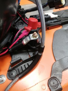

Розетку СТЕК подключил на клемму входа реле стартера.
Предохранитель расположил в доступном месте.

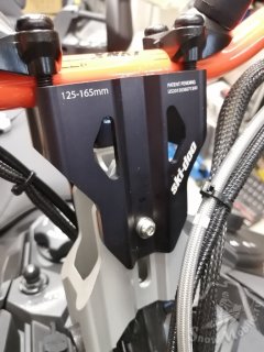

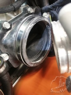

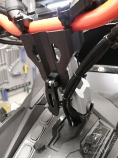

Была установлена регулируемая проставка руля 125-165мм.
На прошлом коммандере стояла просто высолкая, очень удобно было ездить стоя.
С установкой проставки меняется трос газа!
Трос газа ни разу не дешев да и для замены его нужно снять дроссельные заслонки.
Пока добирался до дросселя увидел, что свечи на этом моторе расположены так, что в лесу их фиг заменишь.
Будем надеется что заявленный ресурс свечи отходят.
При снятии дросселей обнаружил знакомую картину, на входах дросселей уже пошла пушенка от окисления алюминия (и это на секундочку абсолютно новый мотор без пробега.)
На своем коммандере при 3000км. пробега снимал дроссель, так там все в трухе было от окисла, алюминий проело до глубоких рытвин.
В общем не зря добрался, промыл, нанес смазку.

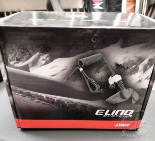

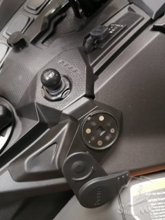

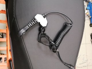

Установил на снеж систему ELINQ
Удобно, если улетел со снегохода, то сразу с ключом и проводом подогрева визора.
Контактная колодка на подогрев шлема магнитная, с системой автоматического позиционирования как зарядка на моих часах huawei.
Легко ставится, легко снимается.

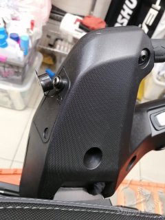

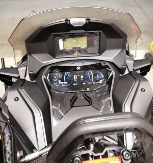

Обойти стороной такую плюшку как надстройка перчаточного ящика я конечно же не мог.
Долго выбирал какую взять под телефон с обогревом, или под навик.
В итоге взял обе.
Крышки переставляются легким движение руки, посмотрим чем будет удобнее пользоваться, телефоном или навигатором.

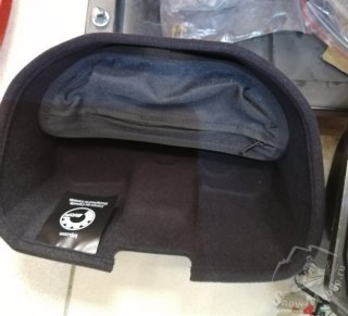

Ну и конечно докупил мягкую вставку в перчаточный ящик.

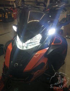

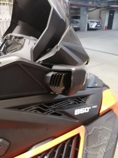

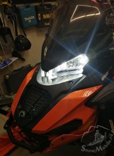

И последнее, что вчера успел сделать, установил дополнительный дальний свет и заменил штатные галогенки на светодиодные лампы.
Сначала хотел взять фару ближнего света которая устанавливется под штатную фару на капот, но на линксы такая фара не подходит, у нас капот круглый.
Поэтому взял фары дальнего света, кстати они и сетки воздухазаборника защищают.
Инсталяция очень простая, расписывать нет смысла.
Включаются сразу с включением дальнего света.
Леснополянский
3 Фев 2020
230
Кемерово
Юрий Александрович
brp lynx commander 600 e-tec CF MOTO Z8 XTERRAIN BRUTAL 850 E-TEC VIP

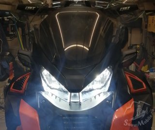

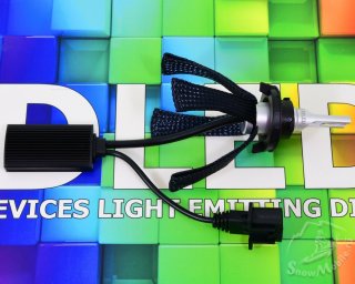

Светодиодные лампы в фары установил DLED SMART 4 , цоколь H13
Это последнее поколение ламп DLED, цветовая температура 5500К, мощность одной лампы 40Вт.
Производитель заявляет световой поток 4000lumen, но врут наверняка.
Свет получился достойный, а дальний с доп фарами и и вовсе огонь!
Да, и поменять лампочки в фарах "до винтика" разбирать не нужно.
Убрать стекло, снять крышку вещевого ящика, открутить два винта на приборке, приборку сдвинуть в сторону руля (там два зацепа) и вынуть коробку вещевого ящика приподняв ее вначале со стороны руля.
На данных лампочках есть две позиции установки их в цоколе, под правосторонее движение и левосторонее.
Обозначено на лампе буквами L, R.

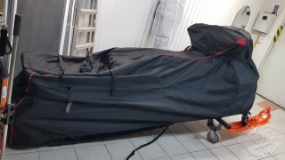

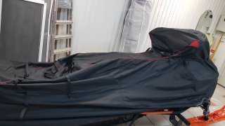

Брал себе что то подобное на коммандера для летнего хранения, но так и не воспользовался, продал снежа.
Надо примерить на этого, может подойдет от XU-ой платформы.

Подскажи пожалуйста что-то пришлось резать при установке светодиодных лампочек ? Пыльники , резинки ,уплотнители ? И если не сложно номер вставки в бардачок можеш дать ?
Сибиряк 2022
8 Ноя 2021
Северо-Восток
Lynx
Кстати вопрос такой еще я себе тоже поставил E-linq ключ но честно говоря думал что dess ключ будет в комплекте и не стал брать запасной ! У тебя такой же комплект или мне разукомплектованный попался ?! :)
Леснополянский
3 Фев 2020
230
Кемерово
Юрий Александрович
Вкладыш в перчаточный ящик 860201270
Резать ничего не нужно. Пин ту пин как говориться, галагенки снял, на их место светодиодные поставил.
В комплекте чип не идет. Это же написано в каталоге аксессуаров.
Либо свой ставишь, либо допом покупаешь и привязываешь к снежу.
Думаю второй докупить, с ограничением привязать. Для друзей которые "дай попробую как прет..."

1636961555841.png А сумочка эта в комплекте или от чего то другого подошла ? А то в комплекте не вижу её со вставкой.
