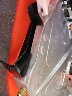

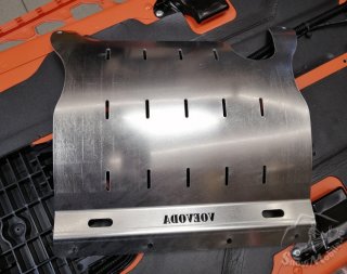

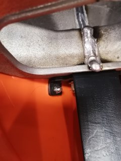

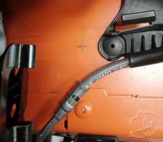

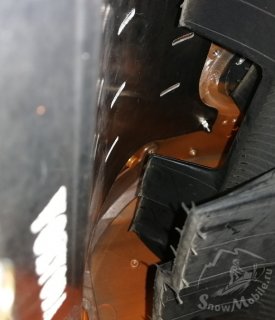

Итак про установку защиты радиатора от Воеводы на брулал 22м.г.
При примерке защиты выяснилось что на кузове снегохода отсутствуют отверстия для крепления верхней части защиты.
Причем в самом радиаторе в этом месте есть просечки, а вот дальше отсутствуют.
Полчаса убил на промеры чтобы перенести разметку сверху, снизу сверлить совсем ни как, гусянка очень плотно стоит.
Сначала сверлил на 3мм. проверил снизу что сверловка вышла точно в просечку радиатора, потом рассверлил на 6,5мм.
Наживлять шайбу с гайкой снизу еще тот секас,
Выкладываю размеры, может кому пригодится.

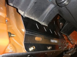

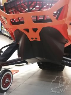

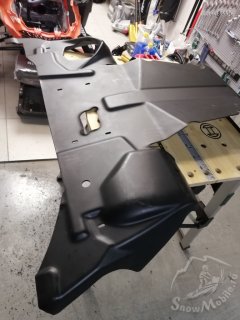

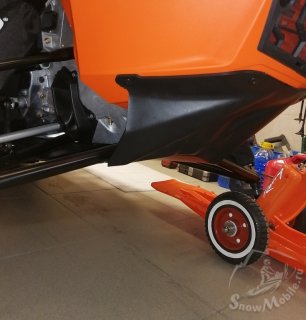

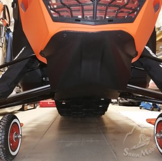

Ну и защита днища.
Тут все быстро и просто.
Примерил, обрезал задние хвосты (закрывали отверстия в подножках для сброса снега)
И приклепал на место.
Единственное добавил две точки крепления в задней части, где обрезал защиту.

Защиту отпилил обычной ножевкой по дереву с мелким зубом, это же полиэтилен низкого давления

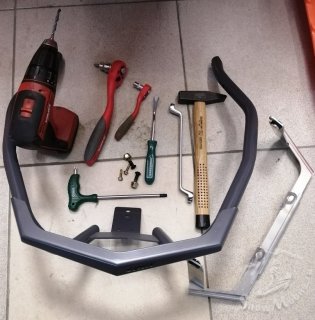

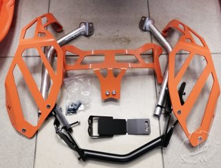

Ставлю бампер адвенчер от Воеводы.
Снимаем глушитель, отсверливаем 4 заклепки на кронштейне радиатора к бамперу, откручиваем 4 болта крепления бампера и снимаем родной бампер

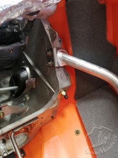

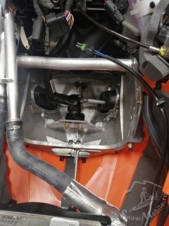

На фланце стыка выпускного коллектора мотора к резонатору глушителя поверх графитового кольца стоит резинка, интересное решение канадцев. В моем случае при установки резонатора на заводе один край этой резинки задрался и всю подкопотную лодку забрызгало несгоревшим маслом с двигателя. В режиме обкатки масло в мотор подается нехило.
Интересно, резинка эта настолько термостойкая или потом должна сгореть и уплотнить соеденение.

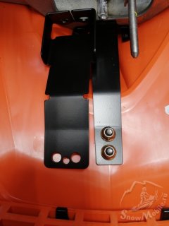

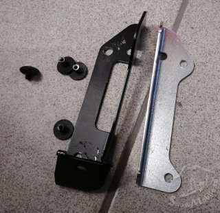

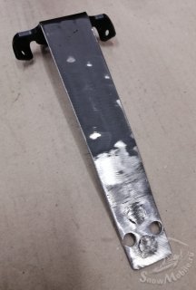

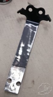

С бампером воеводы в комплекте идет нижний кронштейн крепления.
От родного отличается толщиной металла, расположением отверстий крепления к бамперу и отсутствием ушей для крепления пластика лодки.
Мало-мало подумав, решил оставить родной кронштейн.
Во первых из-за более толстого металла, ну и не хотелось пластик лодки без крепежа оставлять, хотя нижняя защита его и прижала.
Заварил старые отверстия, просверлил новые и покрасил.

Дальше отсверливаем 4 заклепки, снимем две скобы которые крепились к задней части родного бампера. В дальнейшем их я не ставил.
Согласно инструкции по установке сверлим 4 отверстия для установки внутренней силовой дуги. Места для свеления уже отмечены с завода, единственное в оригинальном варианте крепления болтами на 8мм, а у Воеводы 6мм. Ну и соотвтственно просверлил отверстия диаметром 6мм.
И начинаем примерять всю конструкцию на место.
По сборке бампер Воеводы оказался не Икея, но не критично.
Где-то подсверлил, где-то поддавил, и все срослось.
Единственное как меня Воеводы и предупреждали 4 крепежных болта оказались коротковаты.
Купил 8 болтов из нержавейки для крепления внутреннего усилителя бампера и нержавеющие шайбы вместо пластиковых на креплениях алюминивых щитков бампера.

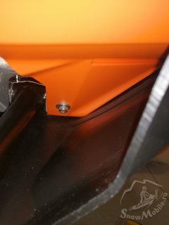

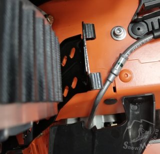

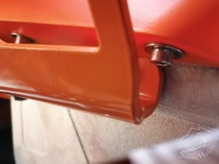

Установить заклепки крепления нижнего пластика к нижнему кронштейну бампера не получилось, прямой доступ закрыт нижней защитой поэтому поставил болты м5 с кузовными шайбами из нержавейки.
Также поступил с креплением пластика в местах откуда снял боковые кронштейны , там можно было поставить и заклепки, но пришлось бы снимать передние амортизаторы и верхние рычаги.

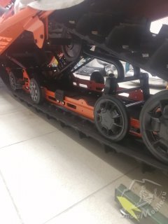

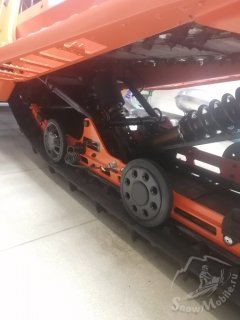

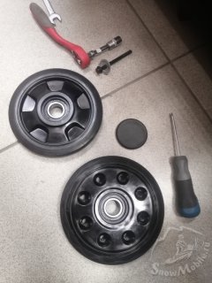

Пока был в отпуске, пришли заказанные ролики "правильного" размера. Крышки подошли от роликов 141мм.
Теперь я доволен, все по феншую.

Я правильно понял бампер Воеводы это в том числе оранжевая железка вокруг морды?
"оранжевая железка" это алюминиевые пластины.
На фото это весь бампер.
