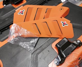

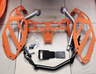

Исполнение деталей хорошее, а вот покраска на 4ку (к сожалению)
Выбор цвета оранжевый, спорный. Но пока оставлю так, может потом перекрашу.
Крепеж в комплекте на защиту радиатора ченуха, заменю на нерж.
На бампере тоже часть крепежа заменю на нерж.
На выходных выкрою время на установку, нужно будет сразу защиту днища ставить, т.к бампер ставится поверх защиты.
Инструкция по установке нужна для правильной очередности установки элементов и моментов затяжки крепежа, а так в принципе все понятно что да как.

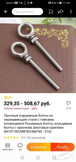

Родные опоры скребков выкинул сразу, на прошлом коммандере их хватило на неделю. Подсмотрел решение у финов на форуме, должно быть практичнее
Подскажете пожалуйста артикул на скребки и опору для них.Зарание спасибо.

Артикул скребков не сохранил. Брал у дилера. В каталоге линкс, скидку 21-22м.г есть картинка и артикул. Бумажные каталоги раздают официалы, электронный в свободном доступе. Как выглядят я фото скидывал.
Опора скребков, это немного фантазии, любом магазине крепежа.брал на алишке нержавейку
Артикул скребков не сохранил. Брал в салоне у дилера. Картинка и партнамбер есть в каталоге линкс или скиду, бумажные каталоги раздают в офиц.салонах, электронные каталоги в свободном доступе.
Опора скребков это немного фантазии, продаётся в любом магазине крепежа. Я покупал на алишке из нержавейки

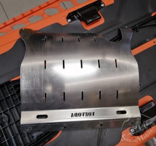

Защита радиатора от Воеводы установлена.
Защита днища установлена.
Бампер...практически на месте, завтра на работе центральный кронштейн доработаю и будет ок.
С установкой защиты радиатора были небольшие сложности, но годы кулинарного техникума прошли не зря, все получилось.
