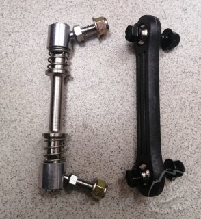

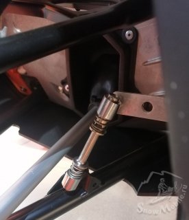

Доустановил последние плюшки на санки, осталось натяжение гуси проверить, и натяжку цепочки.
Поставил съемные линки на передний стаб.

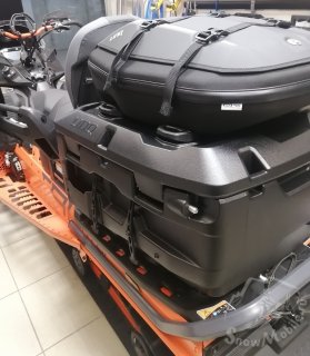

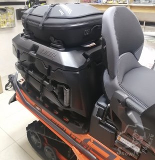

Поставил кофры.
Большой на постоянку.
Поменьше сверху, когда много шмоток. И вариант, большой + канистра.

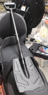

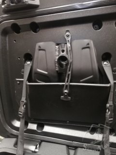

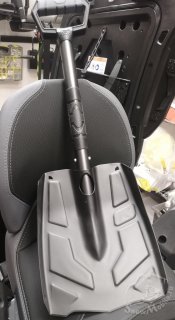

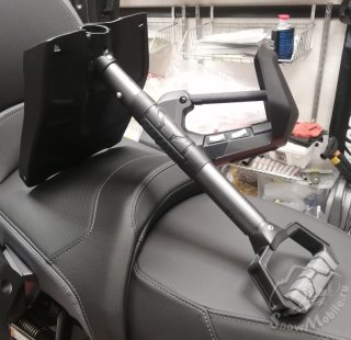

В этом году взял себе климовскую лопату.
Просто понравилась, третья будет:)
В разобраном состоянии помещается в большой кофр.
Функционал лопаты: короткая ручка, ручка выдвинута и совок.
Ну и просто ее в руках приятно держать, вещь!

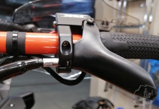

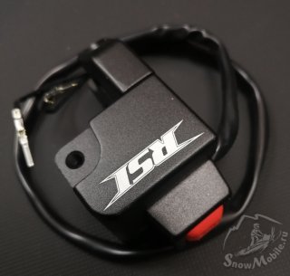

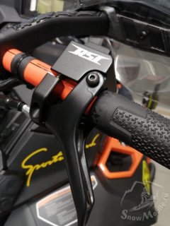

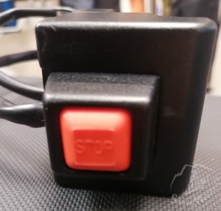

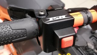

Ну и определился я с кнопкой "стоп"
Определил для себя несколько вариантов , проконсультировался с ребятами с магазина vladextreme.... ( блин, длинное название) и выбрал корпус курка газа RSI.
Корпус курка газа отфрезерован с куска алюминия (оригинальный пластиковый), кнопка "стоп" полностью герметична и встроена в корпус (но сделана съемной при желании)
Это мои хотелки (никого не призываю ставить импульсную кнопку), но на прошлом коммандере с оригинальной кнопкой останова частенько прикладывался на руль и глох в неподходящие моменты.
Опять же, на оригинальной кнопке не исключены примерзание механизма.
При замене корпуса чутка повозился с эл.раъемом, нужно было снять пины, вроде отверстия для снятия стопоров пинов есть, но не иголками не скрепками не получилось их отщелкнуть (спец съемников у меня нет, но уже заказал)
Хлопцы на работе (электрики ) подсказали что нужно сначала снять белый колпачок со стороны контактов, и будет доступ к стопорам.
И действительно, шесть секунд делов.
Да, и на заметку, курок газа крепится к корпусу двумя винтами (сверху и снизу), и они стоят без фиксатора резьбы. Были случаи когда эти винтики откручивались на ходу.
Приветствую, да нарядный снежик получился, не подскажете, что дают эти линки?
Позволяет быстро, без инструментов отключить стабилизатор поперечной устойчивости. На горниках как правило не используют, там это зло.
Вещь специфичная.
Нужно уметь использовать преимужества отключенного стаба.

У меня риторический вопрос,если Вы Брутал превращаете в утилит,зачем нужно было его покупать,можно ведь было просто мощный утилит купить?Вариантов навалом. ,Брутал заточен на легкость! снежика с мощным мотором с широкой гусеницей с большим зацепом/т е полу горник..Зачем все эти кофры?,это же серьезно утяжеляет снежик(тем более на жопе),нивелирует его легкость.(мое мнение)))
Леснополянский
3 Фев 2020
230
Кемерово
Юрий Александрович
brp lynx commander 600 e-tec CF MOTO Z8 XTERRAIN BRUTAL 850 E-TEC VIP
Поэтому его и выбрал.
За универсальность.
Сиденье, кофры, канистра это выезд семьей на УТИЛЕ.
Отстегнул все, и драйв в одного!
Единственное пока не придумал как вместо большого кофра оперативно ставить маленький. Но время еще есть.
