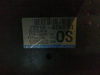

Вот фото эбу
Body control modul он же всм он же бодик
С ним сталкивался пока только на альто

привет вот мое эбу вроде все тоже самое но с эл заслонкой.может у меня тоже нет имо и что то не подключил.когда подключал нет характерного треска в районе форсунок.

Этот треск от датчика положения дроссельной заслонки скорее всего бодик нужен, или нет питания на датчиках черный провод с красной полосой

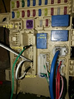

Выглядит вот так

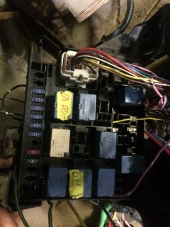

у меня там вроде нет ничего просто предохранители и реле и покупал блок предохранителей на эту модель двс отдельно
Это блок предохранителей, бодик цепляется отдельно и на нем тоже реле и предохранители, внутри него плата

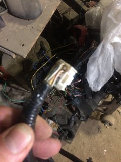

нашел в интернете 2000р копия твоего но без проводов и на два реле больше в самом низу твоего фото. провода с фишками похоже на косе выглядит так но похоже не она много проводов. зеленый толстый похоже в место синего.коса с фишкой похоже идет в салон присутствует круглый резиновый пыльник на фото видно в низу.
