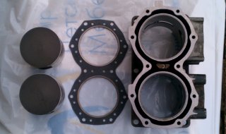

Я не знаю как еще более полно описать поршни, чем я сделал это в первом сообщении :) Стандартные литые поршни диаметром 84 мм которые ставились на все движки 760 кубовых Ямах, движки эти имеют обозначение 64x (и там и там ход 68 мм). Фотку прикрепил.
Блок цилиндров стандартный 62t, 701 куб (на совсем старых суперджетах встречаются еще конечно 61х с проточкой на гильзе, но насколько мне известно и они до 760 кубов точатся)

тут на свой страх и риск точить под 84мм. на 701 гильзах тонкая стенка остаётся .у кого то ходит ,но есть кто говорил что отваливаться юбки .
лучше взять гильзы от 760 12р пара хорошего качества есть

Хорошие поршни, ориг.!!
10 соток тепловой.
Голову на координатку или в токарный, расточить на 85 мм.
Прокладку головы новую 760
В голове на заднем цилиндре врезать фитинг как на переднем... и вывести туда на трубе где с переднего...!
С переднего шлонга тройник убрать и вывести прямой на забортную контрольку.
Если ваш блок 62t Y-1 в оригинале на юбке гильз буддет проточка! если её нет блок гильзован но юбка гильз не ориг. 701 один .уй будет занижена на +- 1.5мм на диаметр от юбки гильз 760х!! 61-х гильза 88мм, 62-t 90мм. по наружке. Если уж так хочется на 84мм. отдай 12р. и гуляй до 86 мм. безопасно!!! Просто жалко твоих гильз с массой ремонтных размеров поршней!

Анатолий, спасибо за столь подробный ответ, вопросы по зазору, головке и прокладке для себя закрыл.
Был уверен что на блоке цилиндров 62t проточки с внешней стороны гильз нет. Доехал до гаража, посмотрел один из разобранных моторов, проточка действительно есть (хоть и совсем не глубокая).

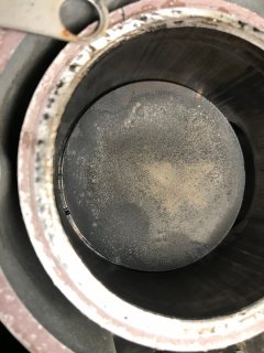

84 мм мне не то чтобы прям хочется. Просто поршни на этот размер уже лежат. И мотор которому пора на расточку есть. Прикрепил фото зазора того что есть сейчас. Там зазор между поршнем и цилиндром уже наверное по миллиметру, убрать эллипс и будет как раз эти +1,5 мм с каждой стороны для 84 мм.
Если я правильно понял, то при внешнем диаметре 90 мм и поршне 81 мм стандартная стенка цилиндра - 4,5 мм. При поршне 84 будет 3 мм. Этого мало? В интернетах находятся моторы гораздо большего объема и мощности с гораздо более тонкими стенками. Мне не нужен мотор который будет жить дольше меня. Сколько стенки цилиндров у 1200 дасы, кто знает?
В этой ветке люди стандартный 701 мотор до 85 мм точили без замены гильз. У меня будет 84 мм.
Если уж покупать гильзы и заморачиваться с перегильзовкой, то не ради 760 куб. В стандартный блок при перегильзовке до 89 мм поршни вставляют, а это уже 846 куб примерно.

Дасса моторы это не ямах, хотя дубль взят, на базе низа ямаха построен - тема закрыта!!! Пробей внутремером свои гильзы, Pro-X один из лидеров..., делает поршня 83мм., твоя ориг. 62т 701 гильза с проточкой, безопасна до 84+ 025мм.,+ 0,50 возможно!) но не нужно!!! Гильза 701 вторичного рынка безопасна до 85мм.
Решать тебе, мопед в люди , или себе.
И да, моторы а в основном ЦПГ, умтрают на первых минутах от читающих и не думающих!
