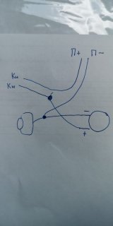

Возник вопрос по подключению помпы.Саму суть понимаю - кнопка разрывает плюс.Ставить буду через предохранитель.Сама суть вопроса-Я не хочу запитыватся от + акума(придется разьеденять кабель кнопки) можно ли запитаться + от коробки с электроникой? не повредив герметичность. Если да то как? Заранее спасибо
или не морочить голову и скамутировать все от+ акума?

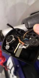

Самое элегантное решение, которое у меня получилось сделать, присоединил на фотках.
На первой фотке кнопки нет, просто хвосты проводов.
Пользую уже несколько лет, проблем не возникало.
Нормально крутит на 2 гидриках и одну и две помпы. При этом, Если чеку выдергиваешь, то и помпа обесточивается...
Кнопка компактная, устанавливается вверх коробочки, как раз четко в нее вмещается...
Она стоит копейки, поэтому ее лучше всю обмазать герметиком и резьбу также обмазать герметиком.
Получается, из блока кнопок на рулевой колонке прокладывается через колонку один провод напрямую к помпе....
Удачи!

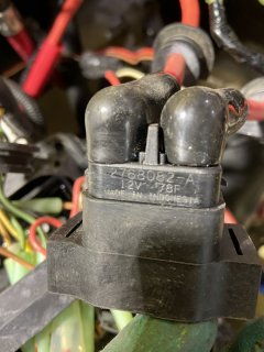

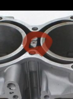

Всем привет! Может завалялись у кого: реле стартера и Анод который между цилиндров прикручивается, куплю
Реле щёлкает, а стартер не крутит (стартер на прямую работает);
Анод открутился и упал между цилиндров сломавшись пополам‍
anatoliy11
22 Мар 2016
345
Харьков
Шуруп с анода сам не выкрутится прокладка, голова выходу шурупа не даст. Да и в вашей водной акватории нет солёной (анод штатный цинк от солевых..., анод люминий для пресной в чугуне а люминия и так хватает в подобных мопедах и моторах) воды для отложений, быстрее песком забъёт или смерть всякого рода наступит блоку.
Реле по объёму, мощности и подобию в мото зч. дешевле и проверено.
На выходе из реле есть жизнь?
Может провода силовые гнилые.
