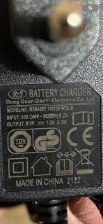

Всем привет, потерял зарядное от kingpin, какие характеристики, чтоб подобрать?

Kursor86, благодарю, буду искать!

Если не сложно, можете штекер померять, 3 мм, или 2.5?
