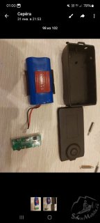

Подскажите как разобрать родной аккум от игнайт. Перестала батарейка работать.
Mavlet
10 Май 2012
Красноярск
G4 X 154, G2 650 Max
Тоже интересно, перестала держать заряд, поменять бы элементы

Пару страниц назад писал про переделку оков 509 на повербанк. https://www.snowmobile.ru/forum/index.php?threads/139805/post-6571902
Такие адаптеры есть на 12, 15, 20 вольт. К любому по мощности и размеру повербанку подключай и вперёд.
