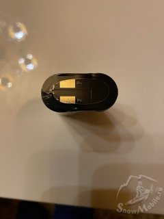

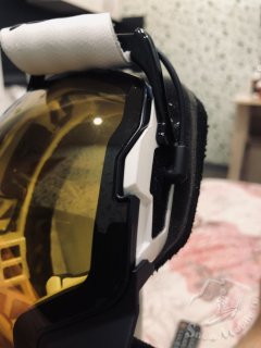

Всем добрый вечер. Вот такая беда нас постигла с новыми очками 509! Самое обидное катали 4 раза, так как у нас снег появился только сейчас....
Приобрел в январе 22 авиаторы.
Производитель обратил внимание на даннуюпроблему и исправил дефект.
Как говориться будем посмотреть в эксплуатации

Такая же беда на Aviator 2.0, но мои пока работают. Думаю залить вывод силиконовым герметиком, укрепить место выхода шнурка из оправы. Но конечно такой колхоз на очках за 20 килорублей не айс ((
Провод теперь залит в корпус.
Провод теперь выходит не вниз, а в бок к ремешку и если этот провод закрепить на 2 малюсенькие стяжки к корпусу крепления ремешка, то провод лишиться подвижности и никогда не переломится.

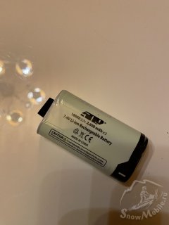

в общем самое простое решение не питаться от снегохода,а с делать сборку из двух акумов 21700 по 5100mAh они как раз по 3.7
будет 10200mAh в отличии от штатных 2600., будет сильно дольше работать. Опять же эти акумммуляторы универсальные у меня в фонариках и зарядное имеется хорошее. Тяжелый конечно будет для крепления на голову и только в карман под куртку.
Ну и конечно это делать будет разбирающийся человек.
Мишка Косолапый
27 Дек 2010
283
22
Киров
LINX_XTERRAIN STD 3900, ATV_BRP-1000XMR
Вы считаете как в анекдоте:
Покупаю водку за рубль, продаю за три, вот так и живу на эти 2 процента.
Штатных 2 акума каждый по 2600 мАч стоят последовательно, потому и ёмкость тоже 2600 мАч.
Вы акумы 5100 мАч тоже последовательно спаяете и тоже на выходе получите суммарно те же 5100 мАч, а не 10200 мАч как пишите.
То есть в 2 раза ёмкость будет больше, чем у штатных.
Но это в теории, а на практике меньше потому как акум 5100 мАч реально не найдёте, даже брендовая ЛитоКала выдаёт 4800 мАч если повезёт.
К тому же в очках непростые акумы стоят, а так бы тоже там воткнули максимальные для этого размера 3500 мАч.
А почему меньше воткнули в очки акумы?
А потому что они непростые, на морозе ёмкость у них так не падает, как у стандартных акумов, которые Вы предлагаете.
Что в реальности у Вас получится не угадать пока не испытаете на морозе.
Я для очков паял из 4 акумов сборку на 7,4 вольта. (фото выше выкладывал по теме).
А для шлема вовсе из 8 акумов по 5000 мАч каждый чтобы получить напряжение 12В, а когда снегоход заведен 14В в сети для информации.
На акум сборке моей в реальности 16В при разрядке падает до 14В.
Вот уже 2 раза в дальние походы катался с этой сборкой для шлема в рюкзаке (она весит 600 грамм).
Полёт нормальный, до конца ни разу не высадил.
Вот придёт с Китая специальное зарядное устройство HTRC Imax b6 v2, вот тогда и узнаем сколько высасывает шлем из акумов мАч за поездку.

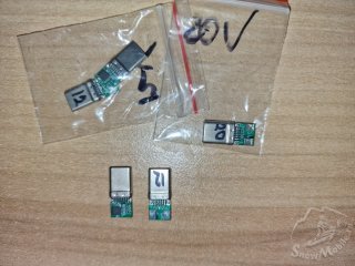

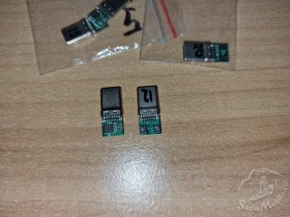

Может кому поможет. У многих смотрю проблемы с аккумуляторами на морозе. Переделал очки под питание от повербанка на 9 вольт с помощью триггера с али. 2 условия, повербанк должен иметь Type-c разъём, и поддерживать протоколы быстрой зарядки Power Delivery или Quick Charge. Стоимость 50 рублей. Там же на али купил силиконовый кабель- на морозе не ломается, всегда мягкий. Припоял кабель к проводу очков, оставил сантов 6 родного, посадил на термоусадку в 2 слоя. С другой стороны, соответственно припоял триггер, залил горячим клееем потолще и тоже обжал на термоусадку. Напряжение больше штатной батареики на 1.6 вольта- очки работают отлично.
Откатал 1.5 сезона- переделкой доволен, выбираешь любой по емкости повербанк в зависимости от длитености поездки, кладёшь в карман штанов или куртки он там всегда в тепле. Про штатную батарею забыл, когда нужно ехать в -35-40 она невывозит и 10-ти минут.
