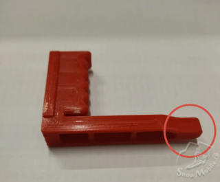

всем доброго дня.кто подскажет в чем причина вылетает повышенная на ходу.

Тягу крутил, пару раз вылетала потом вроде норм. Неделя прошла поехал снова вылетает. А если на понижайке сезон докатать критично?
также было.жена включила. фиксатор не нажала...разбирал кпп раза-3..тягу крутил ..тягу крутишь. есть то повышенная то пониженная.а так вылетала..пока не разобрал рукоятку..
фиксатор вроде наместе всегда нажимаю.а что там в нем может сломаться
Выделенная часть обламывается, у меня так было. Хотя по данной причине скорости не выбивало, только если недовключить.
Сейчас разобрал и да именно этой части нет
