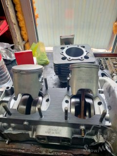

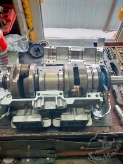

Пять недель ушло на ремонт. Каникулы наложились новогодние, токарь не работал и один сальник КВ поставщик не тот отправил. Выслали потом правильный-посылка в сдэке застряла на неделю из-за погодных условий.
Поздравляю! Где запчасти заказывали? В какую сумму уложились?
Можно в личку.
Можно в личку.

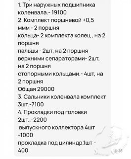

Воронеж авито ямаха, есть все у них. Сумма на запчасти 60тыр. Расточка 2500 и мастеру за переборку. Три страницы назад писал)))

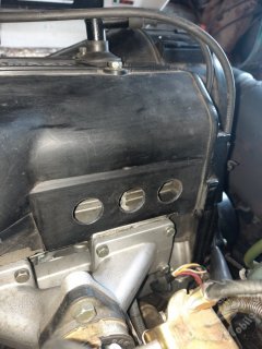

Добавил охлаждение правому цилиндру, пока не тестировал.

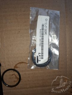

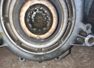

Подскажите, викинг 540 4, стянул коробку с гусеничного вала, а он в масле, в отверстии где сидят подшипники 6908 тоже все в масле, сальник внешний сухой, наливал в коробку бенз и наклонял в сторону сальника, ничего не протекло, должно быть масло или нет ?
Должно быть в масле оно попадает через болт который крепит шестерню. Там в шлицах специально колечко резиновое установлено для уплотнения этого узла. Если бы там не было масла шлицы бы быстро кончались как на поларисе.

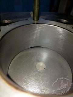

Всем привет.Может кому и пригодится моя ситуация. Снежик 2015 года,пробег 1500км.Из под выпускного стало сифонить.Ставлю новые прокладки,всё хорошо.
Выезжаю,на улице -10,сзади сани с двумя пассажирами,иду по накатанной и тут левый горшок полез к 200.Правый 130.
Короче я при замене колец перевернул отражатель который между коллектором и цилиндрами.Обдува уже нет правильного.
Будьте внимательны.
Получается когда изнашивается кольцо, то в коробку будет попадать снег? У меня эмульсия, гадаю
