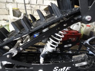

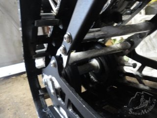

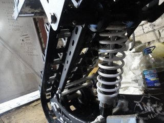

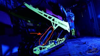

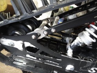

Смотрю, смотрю их картинки и видео, и разобрать не могу. Вот тут вот, где обычно задний рычаг. У них там ремень что-ли?
Или это жесткая тяга? Шарнира не видно вроде. Если это тяга без шарнира - склизы всегда под одним углом стоят? Качаться не могут?

это тяга. она подвижная в нижней части.
Во! Теперь видно! Спасибо большое.
Такие моменты хорошо-бы производителю красочно расписывать. Но уж что есть то есть.
