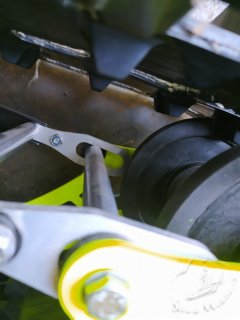

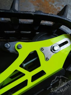

Ага, уже нашел вашу тему, и сайт.
На SMF к сожалению без дополнительных переделок не пойдет.
Там ось, в которую задняя тяга упирается. между ней и катками 20мм всего.
Нужно либо эту ось тоже с эксцентриком делать, либо трак менять.
Либо вместо оси делать консольные упоры, но тогда может жесткости направляющих не хватить.
Посмотреть вложение 1484506 Посмотреть вложение 1484507
Согласен... Конструктивная особенность не позволяет установку вкатить увеличенные ролики. Я вообще про такой комплект не слышал и не видел
