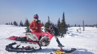

IMG_6750.JPG в процессе)))творческом)) пока опять решил немного упростить конструкцию)) надеюсь сечас процесс )пойдет быстрее

Я здесь у себя тоже заинтересовал многих спортбайкеров, но когда увидели что без переделки передних вилок не обойтись - все отказались (((
А что на родных совсем никак - если даже их зажать до конца?
mazz1974
14 Фев 2015
699
142
новосибирск
михаил
у штатных вилок ход 10 см)) а снег он же не совсем асфальт)) там и ямы есть)) на самом деле надо проверять))
Ну да 10 см это вообще ничего, да и передок есть смысл немного приподнять )
Понятно что всё поедет и ещё как, вот только как с весом - насколько тяжело будет управляться по сравнению с эндуро и кроссачём.
Ну и в любом случае надо выбирать места уже "попроще" )) более подходящие - скоростные.
Ждём с нетерпением твой образец!

там тем более переделок то всего ничего)) купить подшипники и все)) чтобы с родной вилки их не снимать)) тем более что руль все равно кроссовый ставить)) не на клипонах же об бак биться))
