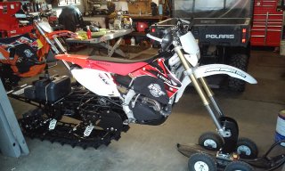

Ну понятно - ты решил тоннель целиком поставить, Миша чё скажешь? ))
Да, отрезал подножки и планирую использовать его же радиатор. На кронштейны заднего рычага ещё усилитель будет из пластины.
Да пусть пока такой, он легкий, а обрезать всегда можно, лишнее.
Сейчас вес 60 кг, гуськой на 400 мм.

А в какой мотик ты его с такой шириной засунешь???
ну он же под обычную 15 ти дюймовую гуслю)) чуть шире класических моделей))
у меня тоже не резаный гусак в том году стоял))

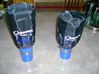

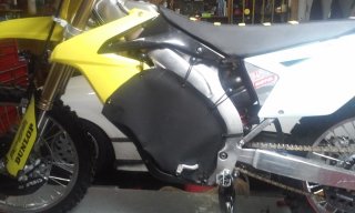

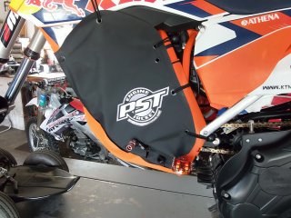

Привет!
1. Ставь термометр - температура должна быть рабочей
2. Надо закрывать двигатель
3. Можно поменять масло на 5-30
4. Прикрывать радиаторы, но крышки должны быть съёмными и легко регулируемые
5. Воздушный фильтр желательно заменить на спец фильтр.
Что значит ?
1. спец фильтр
2. Крышки съемные, это те что закрывают радиатор от ветра? Они не тканевые?

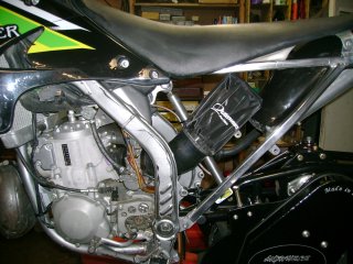

Что значит ?
1. спец фильтр
Вот такой фильтр или найди такую материю и сам сделай!
Крышки конечно не тканевые, ну проще всего вообще картонки совать, но это не эстетично ))
mazz1974
14 Фев 2015
699
142
новосибирск
михаил
я радиаторы закрывал пластиком вырезаным из квалратных ПЭТ пятилитровок их везде валяеться не меряно))
засовывал между пластиковой решоткой и радиатором))
