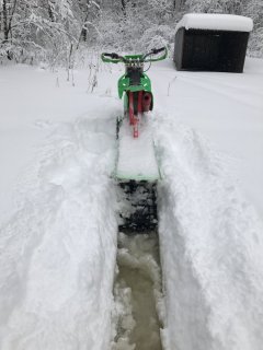

немного с сегодняшней покатухи)) зацепился рулем за снег))

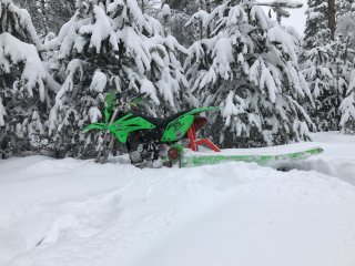

а тут почти уронил мотик)) но чето вовремя смекнул и решил с него свалиться и ногами придержать)

Миша, попробуй его поднять с газа, упор в гусянку руль в сторону падения.
Простой можно так поднять в глубоком снегу, может и этот будет сам выскакивать.

да я думаю поднимиться))если датчик падения даст завести мотор))) в видео где круги по полянке нарезаем)) он у меня в повороте грохнулся)) там слышно удар рулем о плотный снег следа снегохода)) и ни че поднялсяч обратно)))

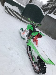

в нем чето от снежика есть))) в повороте он тупо может боком тупо на снегу лежать)) и при этом дури хватает переть и центробежной силой подниматься)) ещебы спорт пластик на него повешать с верху до уровня мотора чтоб радиатором снег не буровить)))

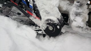

правда есть и проблеммы))0 первая-надо менять приводные колеса)) у меня они сего 5 зубые и в зацепе находяться всго 2,5 зуба и при хорошей нагрузке гусля проскакивает))) немного можно исправить ситуацию перетягом гусли но это не есть гуд)) надо 6 или 7 зубов чтоб такой момент переварить))
и вторая))) очень малый угол поворота руля)) у джики широкая рама и перья в нее упираються))надо делать тюненые траверсы)) чтобы перья примерно на1см в перед относительно оси поворота были))

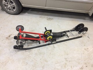

раскидал немного джику))надо до следующих выходных надо успеть исправить пару конструктивных просчетов))
