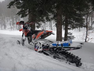

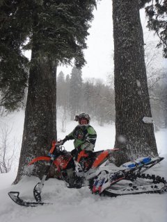

выкатил на мороз)

Немножко фото

Очень ждем видео в боевых условиях , РАКЕТА!!!
завтра если все по плану планирую в природу выкатить)) там видно будет)) посмотрю как вилка себя поведет)) а то сильно пригрузилась чето))) надо пружин добавить))
там еще полно недоделок)) в процессе тестов буду доводить до ума)))

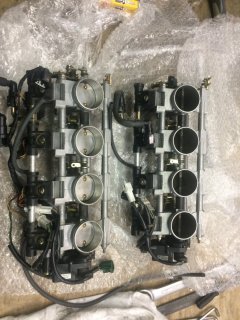

а так да ))мотор радует))) я думал низов не будет)) а он ни че мясистый))) правда для этого пришлось весь дросельный узел поменять)) в моем предыдущие владельци вторичные(электронно управляемые) дроселя удалили)) он из за этого при резком газе проваливался))

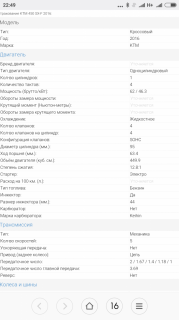

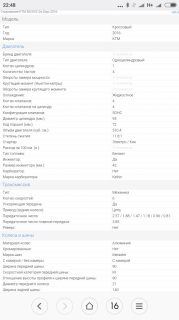

Сравнение передаточных чисел коробки передач эндуро и кросса на примере кроссового KTM 450 SX-F 2016 и эндуро KTM 500 EXC Six Days 2016.
Топовые мотоциклы и видно что с учётом более длинной главной передачи вторая на эндуро аналог первой на кроссе. Кроссовый мот имеет 5 сближенных передач.
Также интересно сравнение КПП на примере Honda CRF450R (кросс) и CRF-450X(эндуро)

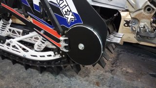

Защиты тормозных дисков в работе, на след. неделе всем отправлю.

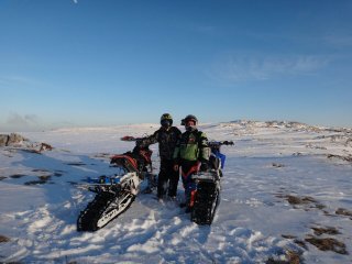

на этой полянке сильно не разгуляться)) когда ехал по полю по насту) думал руки оторвет))до сотки)) дальше страшно)))
самое интересное что в полане управленя вполне комфортен))не считая прыжков))
костян который со мной катал(он на мотиках вааще не катает) вполне легко с первого раза поехал))
Огонь, а вес какой получился ?
у меня весов таких нет)) не взвешивал)) но не мало)) думаю в диапазоне 220-240кг))так что лучше не падать)) поднять в одну харю врят ли получится))

Круто!!! ОЧень!!!
самое удивительное что управляеться достаточно легко)) (что неожиданно) в пухляке повороты берет даже лучше моего прошлогоднего эндуро комплекта))) за счет дури дрифтануть может и дугу правильную сделать)) хотя угол поворота руля откровенно мал по сравнению с эндуриком)) главное не уронить))))))))))
правда в прыжках надо быть акуратнеее масса все таки не малая )) вилку прожимает до упора)) надо пружины помощнее поискать))
на видео к стати немного видно и слышно как я об бак треснулся)) после серии подпрыгов когда удалялся)) там спрыжка метра полтора высотой была)) он по руль в снег ушел)))
