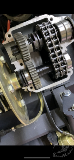

Мне чтобы снять ведомый, пришлось редуктор разобрать и вытащить с валом, потом на прессе выдавливать. (Удары через деревяшку не помогали). Зато редуктор осмотрел за одно, ну цепь конечно та ещё…

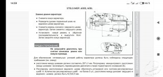

У кого нибудь есть данные по межцентровому расстоянию вариаторов CVTech?
Сергей 658863
12 Янв 2022
Снегоход Стелс Мороз L600
[/QUOTE
У меня такие же расстояния были по факту как в мануале, регулировать не пришлось. Только шайб стояло 8 шт. При этом межтарельчатое расстояние было в норме.

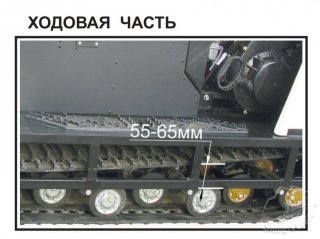

Натяжение гусениц.
Не совсем понятен процесс для длинной базы.
Кто опытным путём натягивал (поймал золотую середину) чтоб переворота небыло и нагрузки на трансмиссию?

Натяжение гусениц.
Сколько получилось и как отмеряли?
P/S
По книжке фигня какая-то получается.
От верха профиля рамы нужно мерить, а не от низа. В инструкции ошибка!

Borisychlk
Настраивай по инструкции, что Буран что Мороз и т.д., настраиваются от нижней кромки (профиля, уголка), расстояние 55-65мм для длинной базы.
Tunglap
7 Янв 2017
357
75
Yamaha RX 1 MTX
Попробовал, как вы советовали. Гусянка натянулась как струна.
Неправильно значит делаете. От низа профиля делать, это будет жопа. Делать от верха, в указанном месте на фото. Для начала можно 50мм, чтобы дать потянуться тракам.
