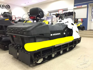

Я написал что в х-моторсе они в наличии и можно на них посмотреть, к покупке никого не призывал.

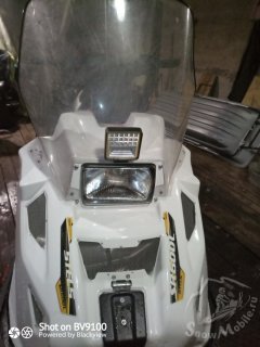

Добрый вечер. Купил у них стекло 2 мм, как рекламируют, модернизированное)). Первое- не подходит по отверстиям, просверлил новые в стекле, поставил. Второе- при скорости к 40 км/час оно из за своей формы (плоскость впереди) гнётся, и всё дует в лицо. Цена в Х-МОТОРС осенью 2021 была 5700. Буду делать надставку под бураноаское... Вопрос, транспортная лента не болтается , жёстко стоит?
