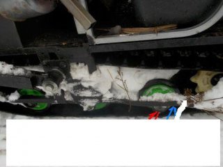

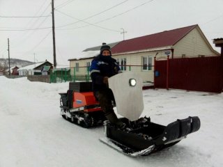

у меня 2222х500, лыжи с расширителями, не заметил такого, идёт и в пухляк, и с грузом, груз до 250 кг в санях, каждый практически день катаю в лес, даже внуки катают, всё зависит от навыков, о подвески, езжу только на жесткой, средний на насыпь , и мелкий в болоте, снег до 50 см DSCN1458.jpg DSCN1761.jpg

Судя по фото третья телега влезет ну очень плотно! Или сфоткано так ? Вообще в пухляк склизы получше будут, на моем замена катки-склиз занимает 15минут с перекуром, дольше букс вывешиваю.

нет ни одной телеги нет, жесткая подвеска валы и по два катка на каждом, склизам не уступает, всего 6 катков, пружин ни каких, пробовал ставить склизы, на такую подвеску не надо вывешивать, подводятся под катки, и в передней части небольшой ролик, 5 минут без перекура, в одну харю и в любых условиях, поднял одну сторону вставил склиз, и так же с другой стороны, фиксация на катках, т.к нет пружин всё стоит не слетает, но нет надобности на жёсткой гуся не играет и не провисает, всесезонно катаю три года и нет последствий и гуся родная и ремень, подпаленный но стоит, чем больше набивает с тележками тем хуже, пусть будет жесче, но косогоры и пухляк проходимее, склизы выкинул, титановый профиль подшит пнд, и еще с фторопластовой лентой,Фото как есть, под сенегом вода , промеж кочек

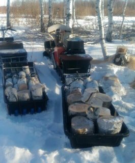

где младший внук один едет, это скриншоп с видео, отформатирую скину, вот так в два букса катаем заготовка.jpg

пока глубокого нет до 50 см, за зиму до 20 кубов вывозим, с делянки, покупаем на корню, где все отказываются, из за не возможности вывоза
