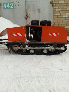

Доброго времени суток.по поводу проходимости букса,вопрос.сделал Я вот такую собаку,о накатанке едет хорошо,а в пухляк в свечку встает,или же зарывается.меня одного не тащит.почему такое может быть?Я предпологаю,что нужно задний угол атаки уменьшить и тем самым увеличить площадь пятна контакта+дышло у волокуш длинное(Я купил готовые волокуши с дышлом)весь мой вес 80 кг расположен спереди.фото только такое пока.

конечно увеличить площадь опоры, , Не понятно с какой целью так сделано, как тяни толкай, Какая длина гуси,? Дышло ни причём, ,

Какая гуся установлена, по фото не совсем понятно,но по моему коротковата?

обрати внимание установка катков, переднюю ось разверни, большой провис середины, в средней части зацепления практически нет, задние поставь крепление оси катков задних , над трубой и угол изменится, и всё получится, подгрузи сам букс, по пухлому, гирю брось на площадку, (сколько вес букса и какой двигатель, )

вес букса не знаю,двигатель лифан 9 л.с.тележки переделаю как вы советуете.спасибо за советы всем.это просто мой первый букс и первый опыт в собакостроении.

ни чего, опыт дело наживное, главное начать
