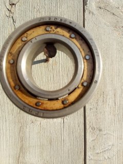

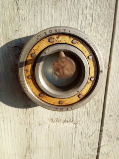

Так и есть. А одной из существенных причин этого считаю роликовый подшипник КВ со стороны маховика. Давно ли поменял его на своем движке, поставил дорогой, японский 2т.р. , сегодня проверил - опять осевой люфт около 1,5мм и при работе слышен шаркающий звук. Доездить бы до конца сезона. Поставлю наш , шариковый, неубиваемый с бронзовым сепаратором .

Всем привет! Та же беда постигла и меня, приказал долго жить задний подшипник. Вскрытие показало, что стоял NSK джапанский. Поиски NSK или Koyo ни к чему не привели, их нет не только в моей деревне, но и во всей Раше. Кто чего ставит, расскажите. Такого, как у Валерия Викторовича мне не найти. Нашел передний подшипник первичного вала КПП ВАЗ 2108-2110, но он с полиамидным сепаратором. Погуглил, до 150 град работает. В картере, в масле больше 80 град не бывает. Вроде можно поставить. Кто-нибудь ставил такие?

Ставь обычные шариковые.

Лучше все же с металлическим сепаратором. Они везде применяются, не редкость. Главное не бери совсем без люфта .
