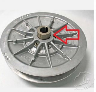

я не могу момент понять, странно выглядит на фото от стелса положение втулки (торчит она что ли) Или это просто фото странное?

она на 5 мм выступает у стелса, у брп на 1, а тот что на фото, таких от стелса не видел

да послезавтра должно прийти уже, токарный станок есть свой не проблема, вот не понятно по торчащей втулке на фото поставщика. Думаю на край свою поставлю неподвижную чашку с втулкой + точить ничего не надо

Спилить сколько нужно.

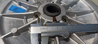

Вот в реальности всего 4 мм выступает, думаю , что проще ничего не трогать и отрегулировать положение немного сместив двигатель. По поводу диаметра действительно 24,9 на стелсовском против 25,1 на брп. Чтобы зажать в станок и проточить придется разбирать вариатор, так что тут вопрос ещё, попробую собрать со своей внутренней чашкой (благо она в идеальном состоянии, я прое.. кончину сухариков и соответственно второй чашке и трезубцу хана)

расточил в станке примерное +0.15 мм всё собралось, всё на месте. Ждем снега)))
